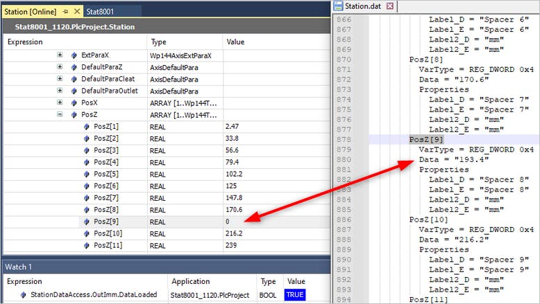

Even when following the PLC Change Guide, we have observed the following misbehavior of DatAccess.exe in Control plus V1 (OES V4) in three machines:
  • After saving or loading data, also after system startup, values in PLC and DAT file are not consistent without any error message.
  • Instead of invalid data more often the DatAccess error 17005 (MES error number 1690297717) occurs:
    DatAccess.exe: Error while writing dataset xxx.dat into PLC
Only DatAccess using the Beckhoff ADS interface is affected, not DataSetAccess with DataSetManager using the OPC UA interface.

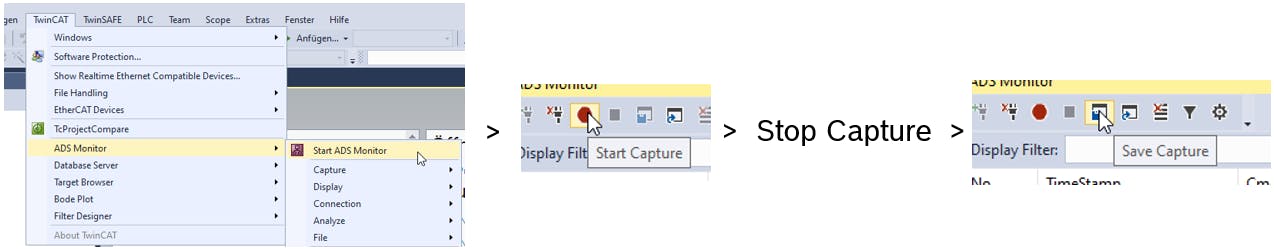

  • Install TF6010 (ADS Monitor) on your laptop (download at Beckhoff). Installation is also possible if the problem is already present.
  • When the problem occurs, start an ADS recording:
  • Make a screenshot of the affected variable(s).
  • Make a backup of the Plc folder on laptop and boot folder on target (C:\TwinCAT\3.1\Boot).

Sogar bei Befolgen des PLC Change Guide haben wir folgendes Fehlverhalten von DatAccess.exe  in Control plus V1 (OES V4) in drei Maschinen beobachtet:
  • Nach Speichern oder Laden der Daten, auch nach Systemstart, sind Werte in der SPS und DAT-Datei nicht konsistent ohne Anzeige einer Fehlermeldung.
  • Anstatt der ungültigen Daten tritt häufiger der DatAccess Fehler 17005 (MES Fehlernummer 1690297717) auf:
    DatAccess.exe: Fehler beim Schreiben des Datensatzes xxx.dat in die SPS
Nur DatAccess unter Verwendung der Beckhoff ADS Schnittstelle ist betroffen, nicht DataSetAccess mit DataSetManager unter Verwendung der OPC UA Schnittstelle.

  • Installieren Sie TF6010 (ADS Monitor) auf Ihrem Laptop (Download bei Beckhoff). Installation ist auch möglich, wenn das Problem bereits ansteht.
  • Wenn das Problem auftritt, eine ADS-Aufzeichnung starten:
  • Screenshot der betroffenen Variable(n) machen.
  • Sicherung des Plc Ordners auf dem Laptop und Boot Ordners auf dem Zielsystem (C:\TwinCAT\3.1\Boot) machen.
