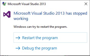

If you encounter a Visual Studio crash / TwinCAT XAE crash it usually looks like this or it may be even closed without message box:
"Microsoft Visual Studio has stopped working"

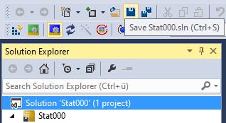

    A project can be updated by opening it manually with the new Visual Studio / TcXaeShell version. Then select the solution in the solution explorer and explicitly save it:

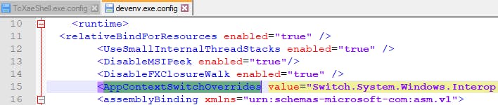

      6. Search for the key word <AppContextSwitchOverrides
      7. Add the red code (do not forget the semicolon!):
              <AppContextSwitchOverrides value="Switch.System.Threading.ThrowExceptionIfDisposedCancellationTokenSource=false;Switch.System.Windows.Forms.DoNotSupportSelectAllShortcutInMultilineTextBox=false;Switch.UseLegacyAccessibilityFeatures=false;Switch.UseLegacyAccessibilityFeatures.2=false;Switch.UseLegacyAccessibilityFeatures.3=false;Switch.System.Windows.Interop.MouseInput.OptOutOfMoveToChromedWindowFix=true;Switch.System.Windows.Interop.MouseInput.DoNotOptOutOfMoveToChromedWindowFix=true" />

Ein Absturz von Visual Studio / TwinCAT XAE sieht wie folgt aus oder es wird sogar ohne Meldungsfenster geschlossen:

    Ein Projekt kann aktualisiert werden, indem man es manuell mit der neuen Visual Studio / TcXaeShell Version öffnet. Dann die Projektmappe im Projektmappen-Explorer auswählen und explizit speichern:

      6. Nach dem Schlüsselwort <AppContextSwitchOverrides suchen
      7. Den roten Code hinzufügen (Semikolon nicht vergessen!):
