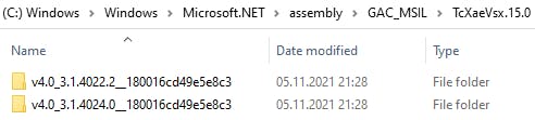

    The RM setups until version 3.1.4022.32 are missing the file TcXaeVsx.15.0.dll which must be installed into the Windows GAC. It should look like this:
    C:\Windows\Microsoft.NET\assembly\GAC_MSIL\TcXaeVsx.15.0
    If it is missing try to install Remote Manager (RM) 3.1.4022.36.

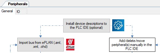

  • All devices that are used in TwinSAFE must be installed on your computer. If not, you will get an error when opening the TwinCAT project. Then you need to install the EtherCAT device description files (ESI files). Usually they are included in the project Std and you can use Control plus Studio to install them:

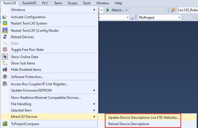

    Beckhoff devices can be installed via a web update in TwinCAT:

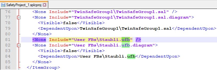

  • Make sure that you have all files in your project folder. Maybe some single files were not added to your source code control system (TFS, Git, etc.) and are therefore missing after download. Open the SPLCPROJ file with Notepad and check that all included files (SAL, UFB) are available at the listed relative path:

    Den RM-Setups bis Version 3.1.4022.32 fehlt die Datei TcXaeVsx.15.0.dll, die in den Windows GAC installiert werden muss:
    Versuche, den Remote Manager (RM) 3.1.4022.36 zu installieren.

  • Alle Geräte, die in TwinSAFE verwendet werden, müssen auf dem Computer installiert sein. Wenn nicht, erscheint ein Fehler beim Öffnen des TwinCAT Projekts. Dann muss man die EtherCAT Gerätebeschreibungsdateien (ESI-Dateien) installieren. Normalerweise sind diese im Projekt Std enthalten und man kann sie mit Control plus Studio installieren:
    Beckhoff Geräte kann man via Web-Update in TwinCAT installieren:

  • Prüfen, dass alle Dateien im Projektordner vorhanden sind. Vielleicht wurden einige einzelne Dateien nicht zum Quellcode-Verwaltungssystem (TFS, Git, usw.) hinzugefügt und fehlen deshalb beim Download.
    SPLCPROJ-Datei mit Notepad öffnen und prüfen, dass alle Include-Dateien (SAL, UFB) am aufgelisteten relativen Pfad liegen:
