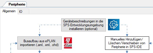

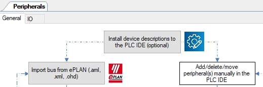

If you want to add a Rexroth ctrlX FSoE drive in TwinSAFE 3.1.4022 or newer just add the file manually again or use use the Control plus Studio Peripheral function to install the device description files from Std:
Wenn man ein Projekt mit TwinCAT 3.1.4020 öffnet, das ein TwinSAFE Projekt enthält, könnte folgender Fehler auftreten:

Wenn man einen Rexroth ctrlX FSoE Antrieb in TwinSAFE 3.1.4022 oder neuer hinzufügen möchte, einfach die Datei manuell wieder hinzufügen oder die Control plus Studio Peripherie Funktion zum Installieren der Gerätebeschreibungsdateien aus dem Std verwenden:
